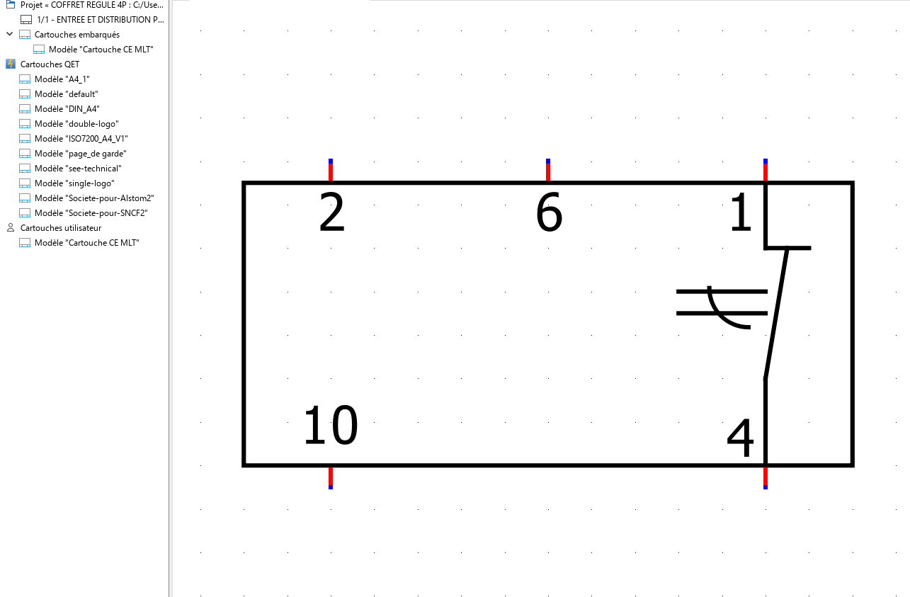

Bonjour à tous,

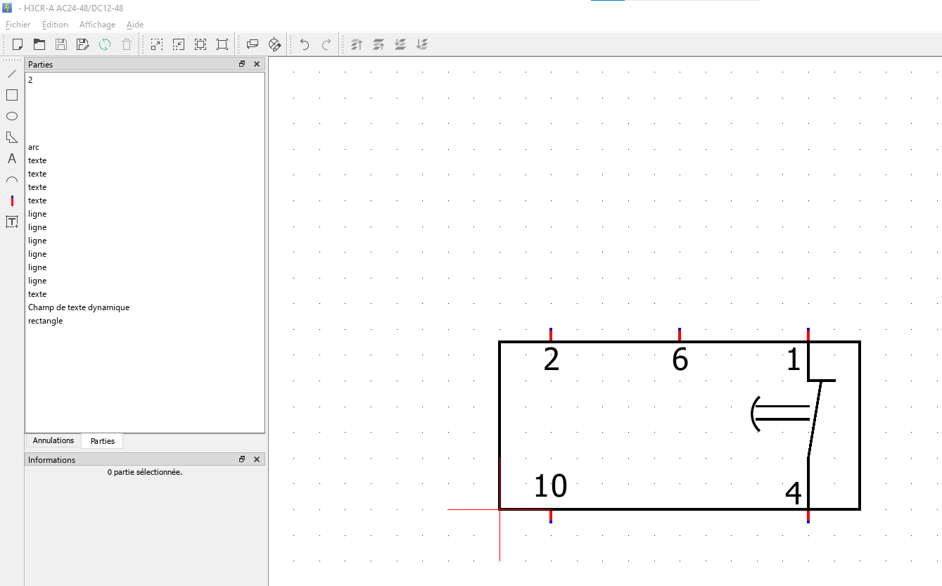

Dans l'éditeur d'éléments, mon symbole est correct
Editeur symbole
mais une fois posé dans la page schéma, il devient:
https://qelectrotech.org/forum/misc.php?action=pun_attachment&item=2827&download=1&secure_str=6650f2
Avez vous une idée du pb?
D'avance merci de votre aide.

Re: Pb symbole
Bonjour Jérôme,
une capture de ton symbole dans l’éditeur d’élément en version 0.100.0 devel..
Le symbole a peut-etre été crée sur une vielle version de QET?
https://download.qelectrotech.org/qet/forum_img_2/jerome.png
Re: Pb symbole
Hmm tu n'aurais pas des fois plusieurs écrans et un pc portable?
Quelle version de QET utilises tu?
Je te conseilles fortement la 0.100.0. devel  nomicons/wink
La 0.9 stable est pleine de bugs qui ont été remonté après sa sortie entre temps ces bugs ont été corrigés dans la version devel.. donc la 0.100.0-dev.
Je n'ai pas la force et encore moins l'envie de releaser une 0.9 fixed, de devoir modifier tous mes scripts de packaging...
Re: Pb symbole
Quand on l'ouvre avec une 0.100 et qu'on corrige l'élément: aucun soucis.
Si tu es sous windows : https://download.qelectrotech.org/qet/builds/nightly/
Re: Pb symbole
Bonjour scorpio810 et galexis
Je suis effectivement sur un PC portable et j'utilise deux écrans externes (l'écran du PC est éteint).
Je suis sur la version QElectroTech V 0.90+c7891bc4cb0a58100c957a06d79751d3 que j'ai téléchargé sur ce site il y a 15 jours.
J'ai pu corriger manuellement le problème en supprimant le précédent arc et en éditant un nouveau directement par ses coordonnées dans la fenêtre "Informations" de l'éditeur d'éléments. J'ai vu que l'on pouvait également éditer le fichier *.elmt et y corriger manuellement les coordonnées de l'arc.
Je vais suivre vos conseils et migrer vers la 0.100.0!!
Merci beaucoup pour le temps passé et vos retours!!!
