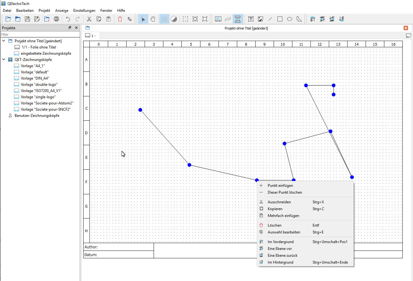

Beim bearbeiten einer Line, konnte man früher durch klicken mit der rechten Maustaste im Menue "Diesen Punkt loeschen" auswaehlen.
Leider funktioniert das in den neueren Versionen nicht mehr.
Gibt es hier eine neue Moeglichkeit, die ich noch nicht gefunden habe oder warum ist der Menuepunkt nicht mehr vorhanden?

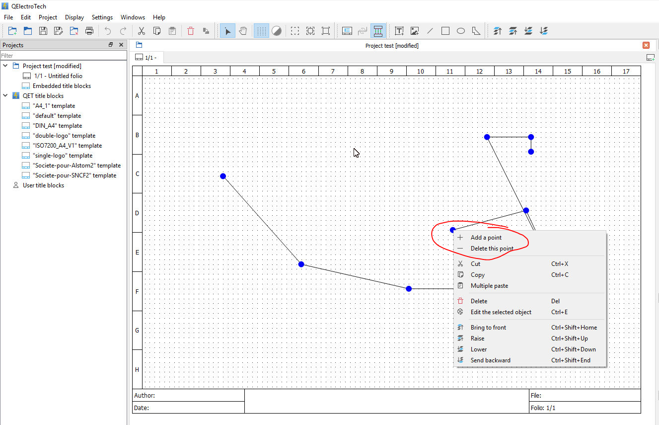

Re: Punkt von Linie loeschen, ab Version 0.9 nicht mehr vorhanden
In this version it is possible to remove points in the project by right-clicking and insert points by right-clicking on the line.
This is a very nice and useful feature.
QElectroTech V 0.80-DEV+32c135a7ed79751d3
Kompiliert: GCC 8.3.0 - built with Qt 5.12.5 - Date : Jan 9 2020 : 15:34:54 - run with Qt 5.12.5 using 6 thread(s)
OS : winnt - x86_64 - Version : Windows 10 (10.0) - Kernel : 10.0.17763

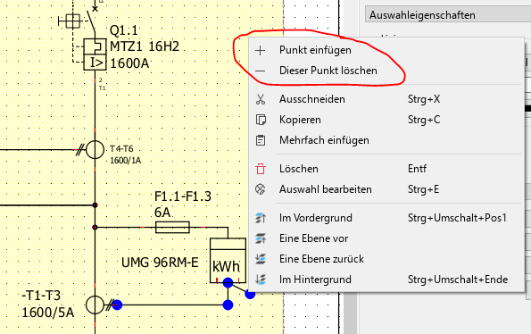

Here in English
