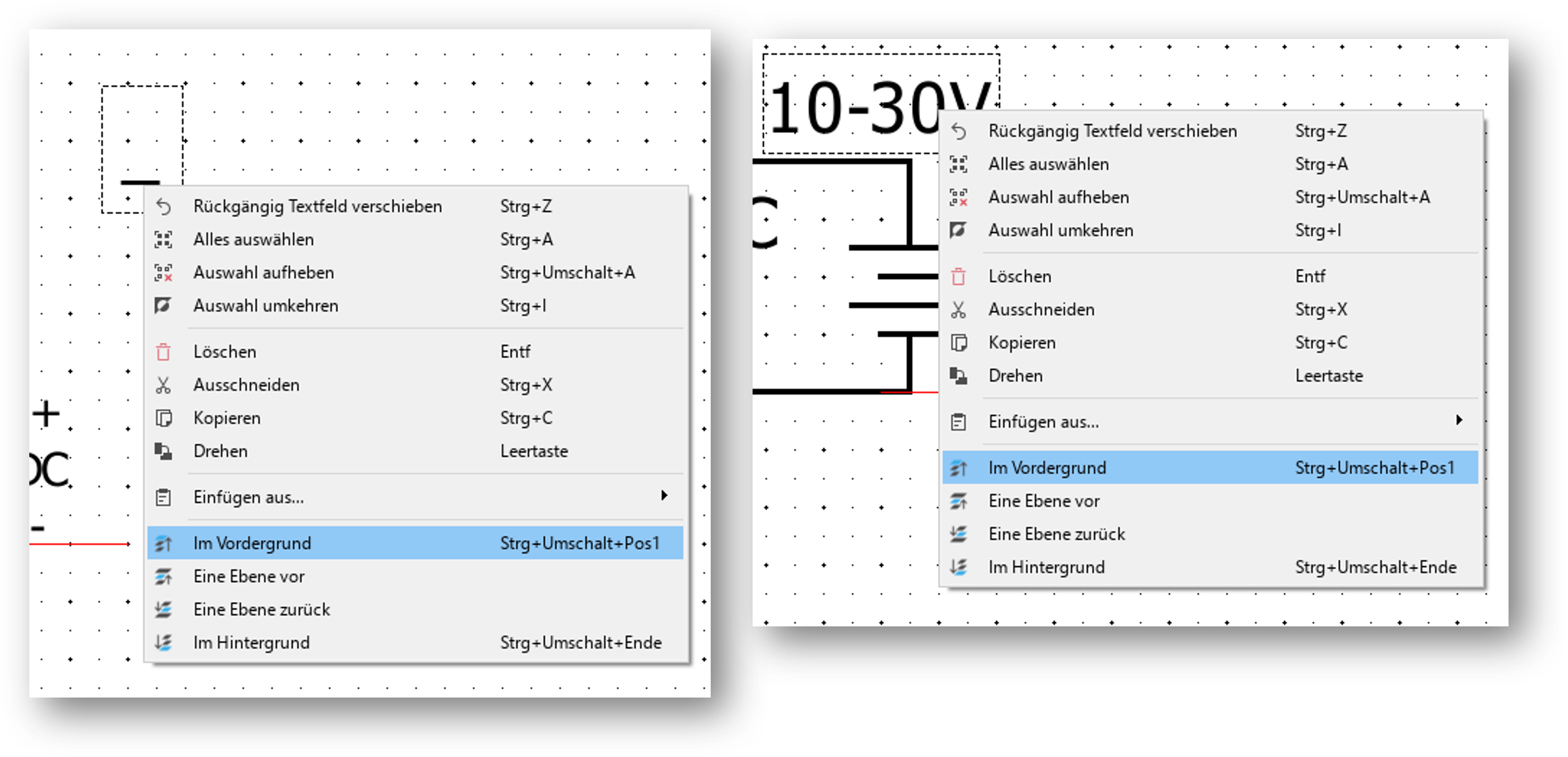

ich verstehe deine Frage nicht ganz, du möchtest einen Text / ein Textfeld per Rechtsklick in den Vordergrund bringen?
Bei mir funktioniert das. Allerdings muss man darauf achten, dass das Textfeld auch wirklich aktiv ist (sichtbar an der gestrichelten Umrandung).
Ich hoffe ich konnte Dir weiterhelfen.

[EDIT] Sorry, hatte vergessen das bild anzuhängen [/EDIT]

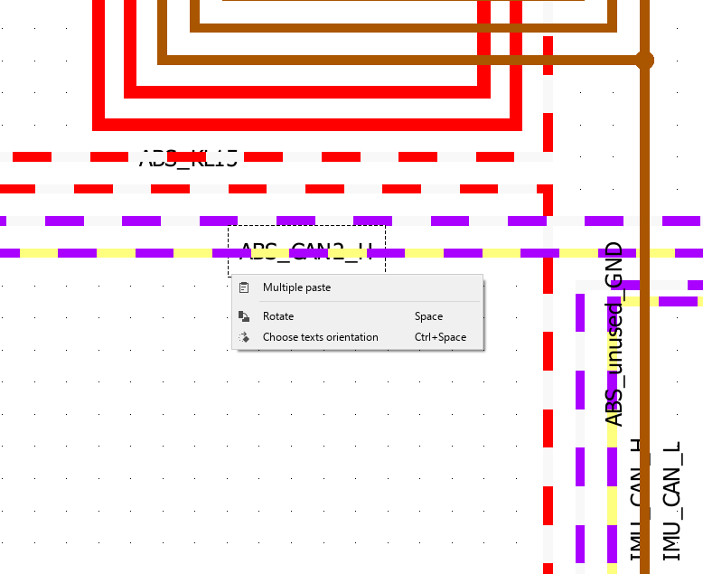

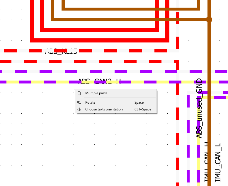

Ich möchte das Thema einmal aufgreifen. Die Texte der Verbindungen (Conductor) lassen sich leider nicht in der Darstellungsreihenfolge verändern. So überlagern neue Verbindungen immer die Beschriftung älterer Verbindungen.
QET_Beschriftung_Kabel.png, 30.29 kb, 778 x 635

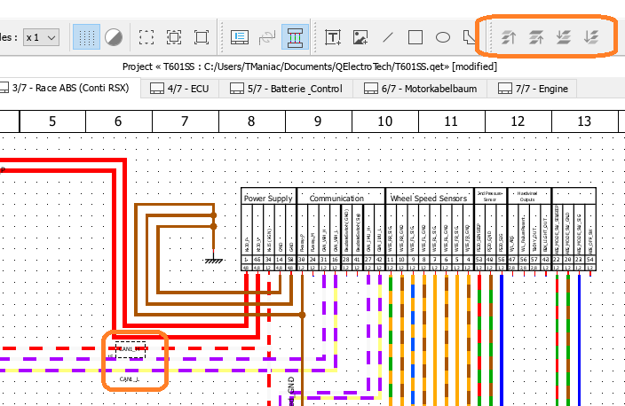

@TManiac: try toolbar-depth for conductor text?
https://download.qelectrotech.org/qet/m … lbar-depth

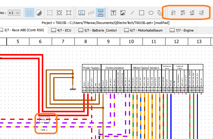

The depth-toolbar is disabled when selecting a conductor or a conductor name
toolbar_disabled.png, 35.94 kb, 704 x 458
