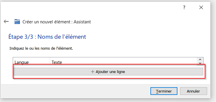

J'ai un soucis quand je veux créer un nouvel élément.
A l'étape 3/3, là ou je dois donner un nom à cet élément, la fenêtre est trop petite et je ne vois pas la ligne afin de la modifier et je ne sais pas l'agrandir.
Est-ce quelqu'un a une solution?

quelle résolution d’écran et quelle version, OS?
Et si tu ajouté une ligne la fenêtre devrait s'agrandir.

MA résolution est 1920*1080
Win 10
Même si j'ajoute une ligne, rien ne change.....bizarre!

En fait, dans les paramètres de l'écran, la mise à l'échelle du texte est calibrée à 125%.
Il suffit de la remettre à 100% et ça fonctionne.
