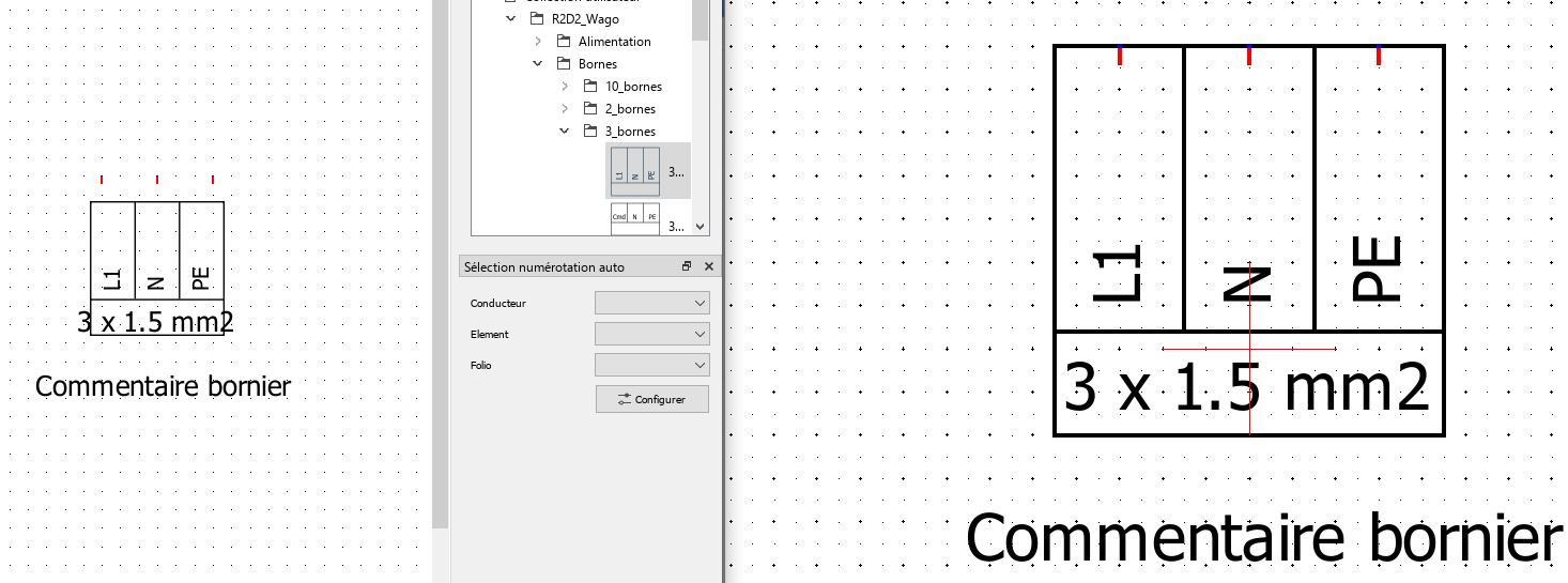

J'avais dessiné tous mes composants ma librairie en local. Ensuite j'avais laissé durant un moment de côté QET et maintenant, je réouvre un "ancien" schéma et je m'aperçois qu'il y a un soucis d'échelle sur tous les composants.
J'ai essayé d'en importer des nouveaux et d'écraser les anciens mais c'était sans résultat.
Ce qui est très étonnant c'est que c'est uniquement les textes fixes et les traits qui sont rétréci et déplacé, les textes dynamiques restent au bons endroits dans les bonnes dimensions.

As tu regarder du coté de la configuration des polices de textes dans le menu config?

Hello,
J'ai regardé et je n'ai rien trouvé d'anormale.
J'ai pu importer hier soir un projet et tout fonctionner bien. Jusqu'à ce matin quand j'ai éteins et rallumer mon PC. Et j'ai à nouveau le même soucis. Il y a de nouveau tous ce qui est statique (trait, texte, rond) par contre, les textes dynamiques sont bien placés.
Je vous envoie volontier le fichier si cela est nécessaire pour trouver d'où vient le problème

tu as essayé ce projet sur d'autres PC?
Re: Problème de mise à l'échelle
Oui sur d'autre PC, je n'ai pas ce soucis.
Je vais essayer de désinstaller et de le réinstaller
Tu peux aussi effacer la config
https://qelectrotech.org/forum/viewtopi … 389#p10389
7 (edited by ArnaudBonvin 2021-08-18 13:50:00)
J'ai installer QET sur 5 ordinateurs. Trois fonctionnes correctement, et sur deux il y a des soucis.
Je suis entrain de regarder pour ce PC qui affiche mal les composants.
Pour l'autre PC, j'ai fait l'erreur d'installer en anglais et ensuite de changer la langue du système en français. Ducoup je n'ai pas les noms des dossiers de la collections utilisateurs. Les dossiers sont correctement affichés mais sans le nom...
Ducoup je pense que je vais devoir aussi supprimer le fichier de config?
