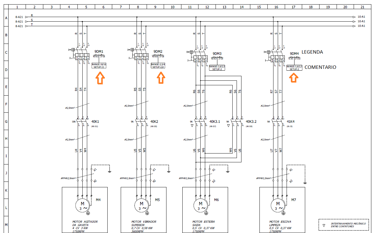

boa tarde,
estava utilizando a V0,7, a muito tempo, e estava muito contente com a mesma, onde que tive a necessidade de fazer a troca de meu notebook, com isso instalei a versão V0,9, e perdi todos os comentarios dos elementos, onde na V0,7 o comentario vinha escravo da legenda do elemento, segue fotos.
Gostaria e uma ajuda para voltar a tem essa função na V0.9, tendo em vista que essa versão e a mais atual..
Grato.
na versão V0.8 também não esta vinculado o comentario na legenda, fiz a instalação e constatei isso..
fico no aguardo..
This feature (comment in a frame snapped below the Xref) was removed since a while.
Instead you need to add an element text, and set it to display comment.
