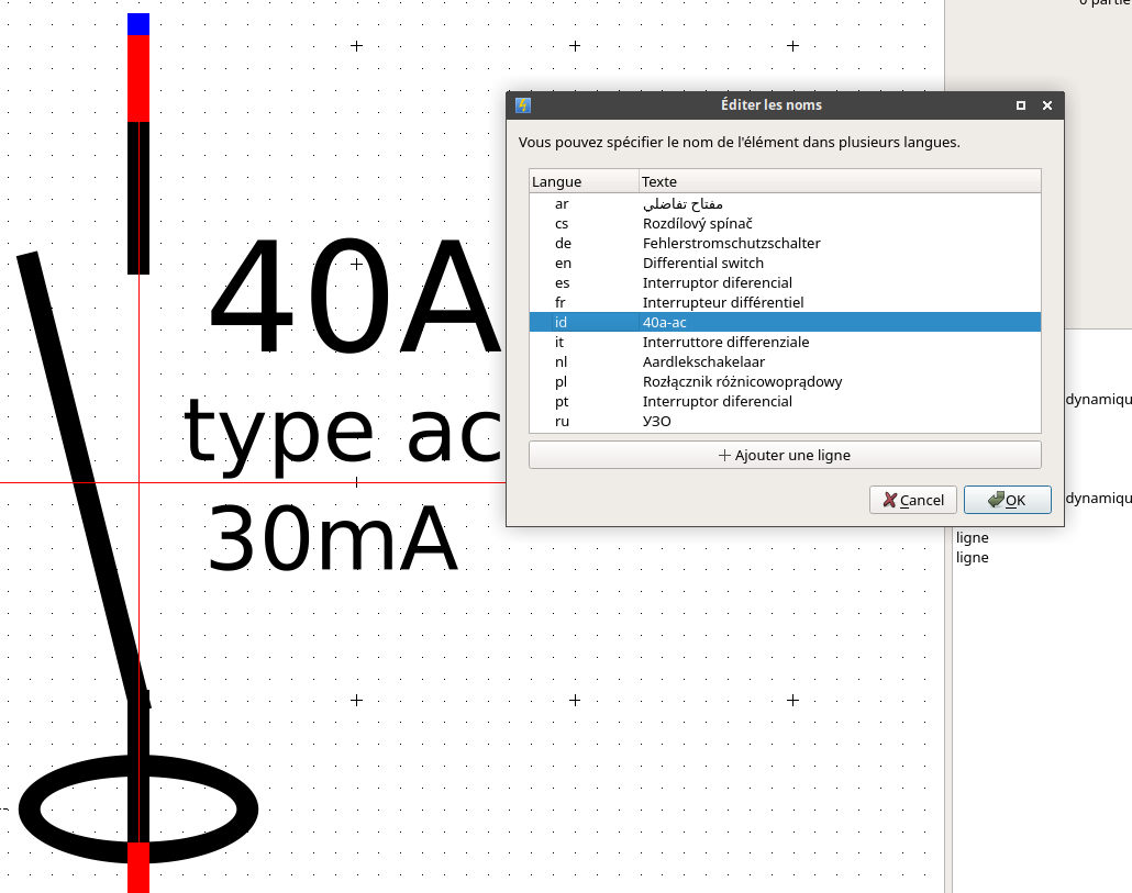

Bonsoir,
le nom de fichier d'un élément est différent de celui affiché dans la collection, si tu veux le changer il faut cliquer sur l'icone éditer le nom de l'élément et ses traductions:

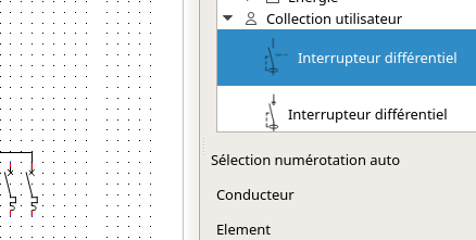

Re: sauvegarde dans la collection utilisateur
merci scorpio,
mais je n'y arrive pas.
toujours ça
see
https://youtu.be/X8oFgvTz-5E

Merci à tous (Dankeschön, thanks), j'ai capté!
du coup ça va beaucoup mieux...
