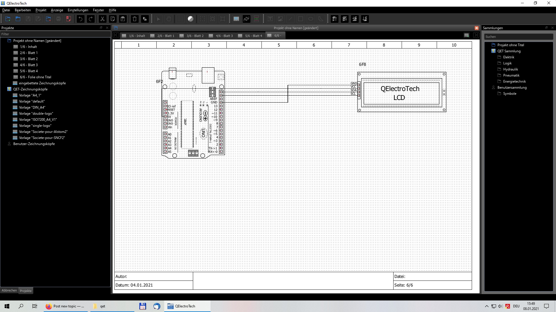

Da ich gewohnt bin mit möglichst dunklem Hintergrund zu arbeiten, habe ich jetzt gesucht wie sich die Farbeinstellungen ändern lassen.
1.
Nachdem ich mich nun mit der Farbgebung des Programms befasst habe, habe ich folgendes festgestellt:
Die Datei "Style.css" muss sich in folgendem Verzeichnis befinden:
C:\Users\xxx\Application Data\qet
und nicht wie in vorherigen Beiträgen im Verzeichnis:
C:\Users\xxx\AppData\Roaming\qet
2.
Bis jetzt habe ich das meiste auf schwarzen Hintergrund "verbiegen" können.
Was mir jedoch nicht gelungen ist, ist der Folienhintergrund eines Projektes.
Daher meine Frage;
Lässt sich die Farbe des Folienhintergrunds anpassen?
QElektrotech_schwarz.jpg, 1.1 mb, 1920 x 1080

Hallo,
den Folienhintergrund kann man im Menü Anzeige Hintergrundfarbe von weiß auf grau umstellen.
Mit freundlichen Grüßen
Stebo
Re: Style.css
Ja das mir bekannt.
Aber dieses Grau ist mir immer noch zu hell.
Am liebsten wäre mir ein schwarzer Folienhintergrund.
