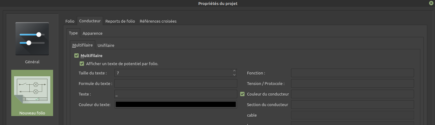

Dans les propriétés du projet / nouveau folio / conducteurs tu dois cocher l'option "afficher un texte par potentiel par folio"
Merci,
Mais malheureusement celà ne marche pas sur une modification d'un ancien schéma. J'ai trouvé pour ce petit projet une solution qui est d'écrire les numéros manuellement.
C'est pas le top mais ça se fait.
