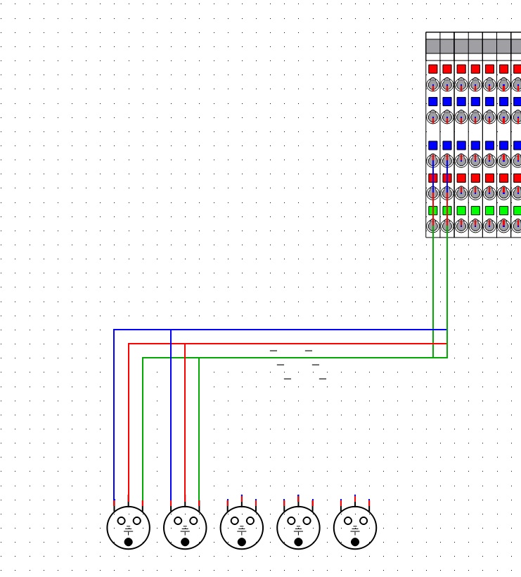

Le problème que je rencontre est lié au fait que j'ai voulu représenter des bornes Phoenix Contact en utilisant comme base l'objet d'une carte d'entrées d'un automate Wago en y ajoutant des points de connections et en réduisant sa taille.
Lorsque je fais la représentation des mes prises électriques connectées à mon bornier cela donne ce résultat :
(Voir en pièce-jointe je ne peux ajouté qu'un seul liens)
Une fois mon schéma enregistré et ré-ouvert, les conducteurs se retrouvent fusionnés entre eux :
https://i.ibb.co/r4Mjnsq/Connection-Erreur2.jpg
J'ai essayé diverses orientations des conducteurs dans mon élément de bornier mais sans succès.
Je pense que mon problème vient de la création automatique de conducteurs mais j'ai lu sur le forum que cette option n'était pas désactivable par défaut.
Quelle solution me conseillez vous ? J'avais vu sur internet un plan de domotique sur QElectroTech, de mémoire chaque fil était décalé mais je ne sais pas comment faire pour ajouter trois points de connexion décalés sans exploser la largeur de mon bornier.
Est-il possible de réduire la taille de la grille ?

Merci De-Backer pour ta réponse ultra rapide, j'avais vu cette option mais je pensais que c'était le nombre de colonnes et de lignes par défaut !
Malgré la réduction de grille, sans avoir de ligne qui se chevauche j'ai toujours le même problème, tous mes conducteurs se retrouvent sur une seule borne.
Y'a t-il une fonctionnalité spécifique aux bornes de connexion que je n'ai pas compris ?
Il suffit de cliquer sur l'icone dans la barre d'outil pour la désactiver pour la session, un autre clic la ré activera.
https://download.qelectrotech.org/qet/m … r-creation
Tes bornes sur la carte Wago sont dans le même alignement vertical donc tes conducteurs vont se superposer.
