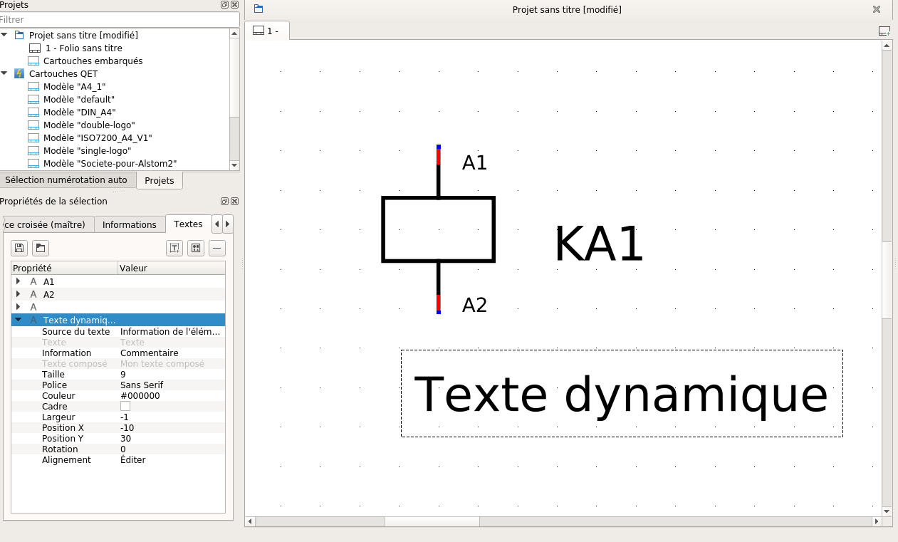

En préambule, je voudrais d'abord féliciter toute l'équipe pour le travail effectué. Ce logiciel est génial!
Je suis utilisateur de la version 0.6 et je voulais passer à la 0.7 pour toutes les améliorations proposées.
Toutefois, il y a une fonctionnalité de la version 0.6 que je ne retrouve pas en 0.7, il s'agit de l'affichage du commentaire lié à un élément.
Existe-t-il une option que je ne trouve pas dans la configuration de Qelectrotech pour permettre l'affichage du commentaire lié à un élément dans la version 0.7?
D'avance merci de votre éclairage.
Cordialement.
Re: Propriétés d'un élément
Sélectionnes l'élément, dans les propriétés de l'élément, vas dans l'onglet "texte".
Ajoutes un texte, dans "source du texte" choisit "information de l'élémenté puis en dessous dans "information" choisit "commentaire".
Capture du 2020-04-17 09-57-39.png, 86.47 kb, 1261 x 761
