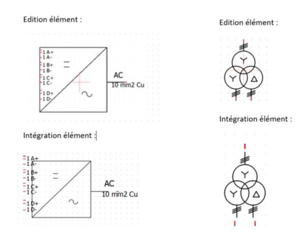

Bonjour, je suis un petit utilisateur et je me sers de QElectroTech pour des schémas unifilaires d'installations photovoltaïques.
Suite à changement d'ordinateur je rencontre un problème lorsque j'intègre des éléments dans mon projet, les bornes et les textes ne sont pas bien placés... j'ai regardé avec la collection standard et c'est pareil. Comme un problème d'échelle.
Je vous ajoute une vue qui sera peut être plus parlante, merci d'avance pour votre aide.

version de QET et OS ?
Sinon c'est souvent lié un problème de mise à l’échelle Windows avec des écrans  Hight DPI:
https://qelectrotech.org/forum/viewtopi … 8643#p8643
Ou aussi lié a l'utilisation d'un écran externe sur un portable avec des résolutions différentes et scaling différents.
Qt 5.14.x améliore la prise en charge des écrans 4K,
Qt for desktop and mobile
High-dpi support has received another set of improvements, including support for non integer scale factors commonly used on Windows.
https://www.qt.io/blog/qt-5.14-has-released
mais comme on a encore le soucis avec les polices floues et que le bug upstream n'a pas été résolu, je continue les packages avec l'ancien version Qt 5.12.x seulement pour les paquets Windows .. Désolé ..
https://qelectrotech.org/forum/viewtopic.php?id=1485
https://qelectrotech.org/forum/viewtopi … 561#p10561

Merci pour la réactivité !! j'étais repassé à la version V 0.61 pour voir si ça venait de là et en fait non. Sur l'écran du portable c'est nickel sur mon deuxième écran le défaut persiste. Du coup je vais repasser à la V 0.7.
Merci !
Re: problèmes de positionnement des bornes
La 0.8-dev est pas mal, tu devrais l'essayer. ;-)
