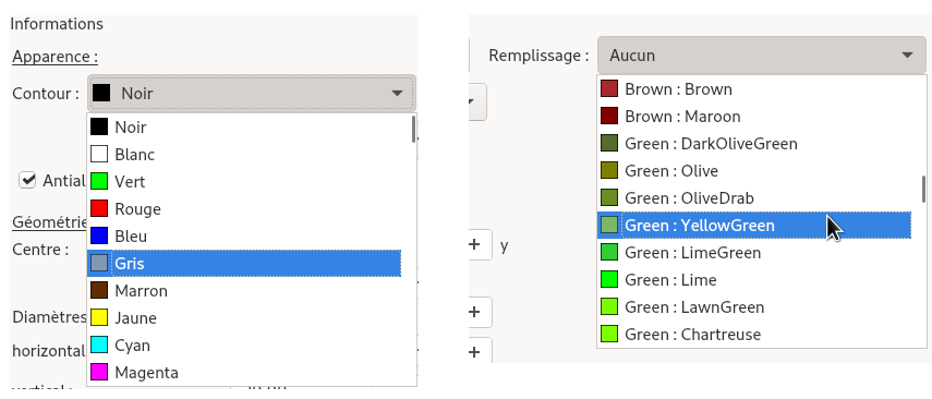

Pour l'instant, j'ai vu plus simple en matière d'ajout de couleurs.
Petit exemple avec la couleur de contour et celle remplissage

Re: Elements de tableaux du groupe Legrand (et bticino)
Super ! , si t'as un début de patch à nous faire tester n’hésites pas.
Merci Arnaud, c'est un bon début.
Pour que ça fonctionne ensuite dans l’éditeur de folio il manque les correspondances dans elementpicturefactory.cpp, me semble pas l'avoir vu dans le patch.
https://git.tuxfamily.org/qet/qet.git/t … y.cpp#n550

Salut Arnaud.
Merci pour le patch, quand tu parlais d'ajouter des couleurs je pensais que tu allais ajouter un sélecteur complet de couleur en utilisant ensuite la fonction Qcolor::name() pour l'enregistrement comme ce qui existe pour les conducteurs.
Bon au final c'est peut être pas plus mal, ça limite le choix tout en laissant un grand panel et donc évite l'effet sapin de noël, chose qu'on ne souhaite pas c'est pour cette raison que le nombre de couleurs proposé était limité, mais les choses on changé entre temps et tu touche ici à du code très très ancien de qet qui à bien mérité d'être revue nomicons/smile.

Bonjour Joshua,
Merci et bravo pour ce très bon logiciel.
Utiliser un sélecteur complet n'est sans doute pas à ma portée en C++ et Qt.
J'ai préféré me rabattre sur quelque chose de plus simple. J'ai aussi choisi les couleurs standard du Web (reprise par le format SVG).
Et puis, comme tu dis, gare aux sapins de Noël !
Déjà, avec 140 couleurs, c'est pas mal. J'ai conservé la compatibilité ascendante avec les premières couleurs et j'ai ajouté une petite image à côté de chaque couleur pour mieux se rendre compte des différences de tons. Cela évite bien des clics.
Je me suis basé sur le code déjà existant pour générer les nouvelles lignes de code. Oui, je n'ai pas n fois écrit les traitements de 140 couleurs. C'est une moulinette en bash qui m'a permis de générer 99% du code (images comprises). Ceci me laisse d'ailleurs à penser qu'il y a sans doute une façon d'améliorer le code. À voir au prochain épisode.
