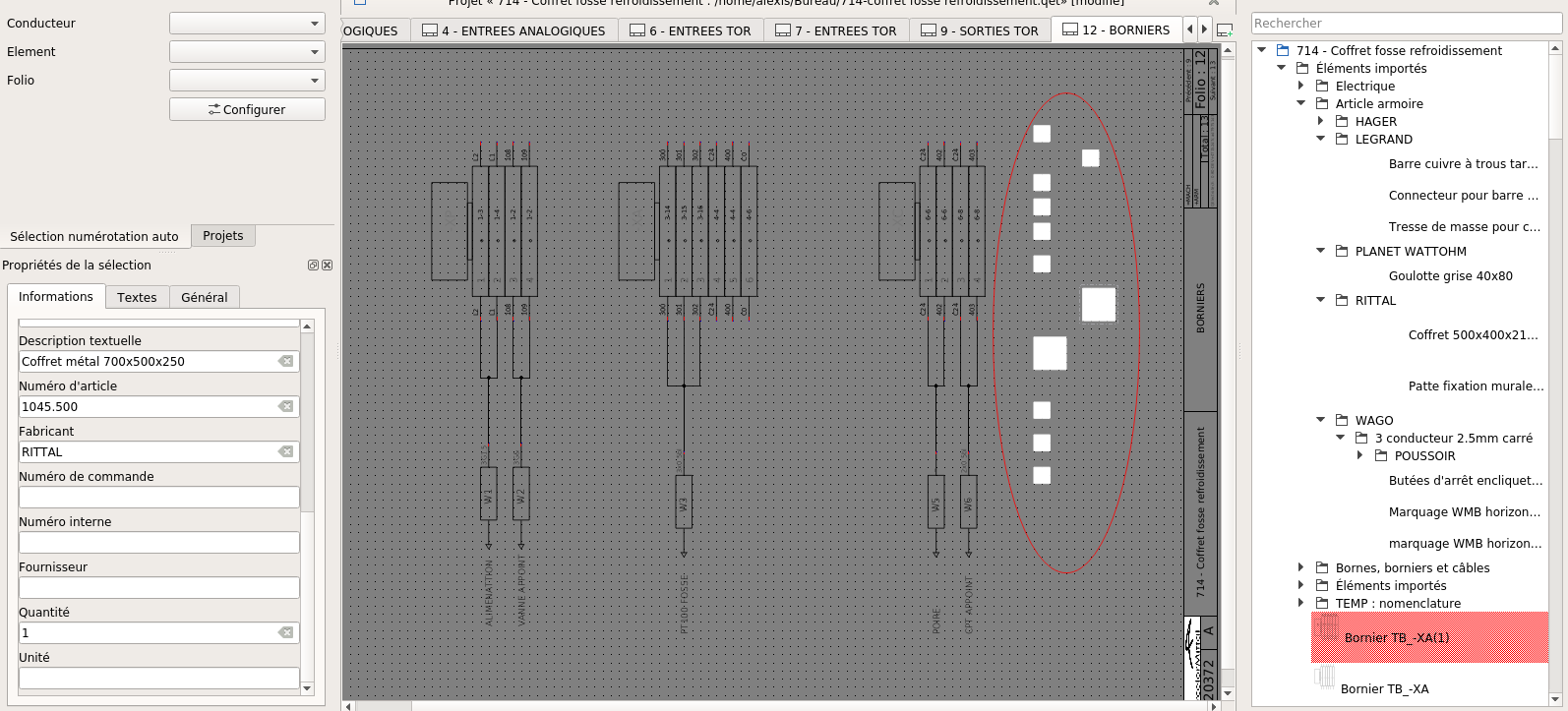

J'ai un script bash qui me génère la nomenclature depuis un CSV généré avec QET. Les éléments goulotte, etc ... sont de vrai éléments du projet. J'ai créé une sorte de catalogue d'élément formé de carré blanc qui ont déjà toutes les informations remplies (ref, fabricant, etc ....)
Donc ça correspond au premier point, un workaround faute de mieux.
Je pense qu'il serais bien de créer un truc dans lequel tu indique des articles non affiché dans le projet, avec la possibilité d'enregistrer les articles comme la collection d'élément histoire ne pas retaper à chaque fois. Tous ça serais plus sérieux ainsi que regroupé et visible depuis un seul endroit.
