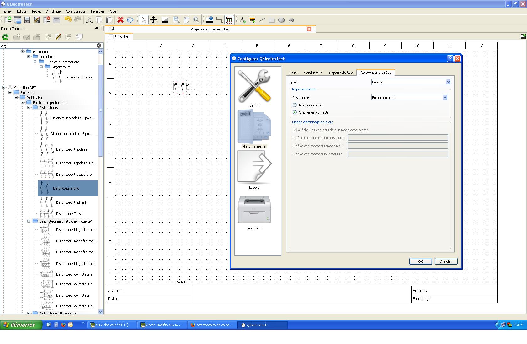

Topic: commentaire de certain element en bas de folio
sur certain élément le commentaire se retrouve en bas de page au lieux de juste en dessous de l’élément, je n’ai pas trouvé comment modifier ca dans l’éditeur d’élément.
v0.5

une petite image vaut mieux qu'une longue explication. ;-)
[img]C:\Mes documents\Mes images\Sans titre.JPG[/img]Bonjour Laurent,
oui j'ai le même réglage regarde la PJ, le commentaire se met en bas de page.
Heuu ... c'est pas une bobine ton sectionneur, mais de type : "organe de protection", donc sélectionne le bon type d’élément dans la liste de choix.
A moins que tu ais changé sa fonction dans l’éditeur d’élément. ![]()
Pff, la 0.5 commence vraiment à être vieillotte, tu devrais essayer la 0.6 rc2, voir la 0.7 en cours de développement.
Bonjour Laurent,
merci pour ta réponse rapide, pfff désolé du dérangement j'avais pas fait attention
, oui je passe a la 0.6 RC3.
