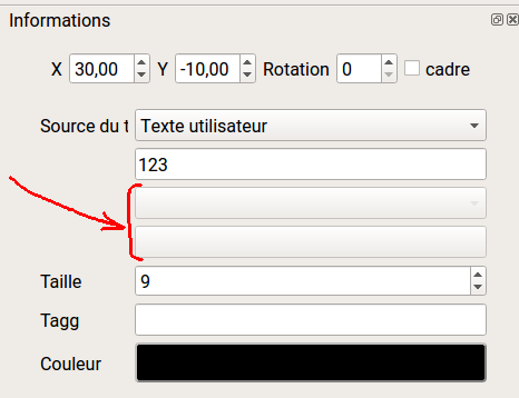

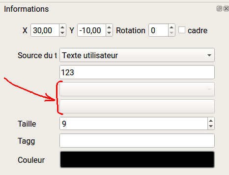

206 (edited by Nuri 2017-12-11 04:34:08)
Re: Nouveautés de la version de développement 0.7
@ Joshua :
super, ca avance bien !
Avec l'actualisation des valeurs dans les différents widgets, j'ai remarqué un truc un peu étrange :
si, par exemple, je tape "50" dans la QSpinBox de Position X, le texte bouge à la volée dans l'éditeur de schéma (pas besoin de taper entrée).
Par contre, si je fais incrémenter ou décrémenter la valeur de la QSpinBox avec la molette souris, le texte ne bouge pas à la volée, faut taper entrée.
De plus, pour pouvoir modifier la valeur de la QSpinBox avec la molette souris, il faut d'abord cliquer sur la QSpinBox (activer le widget). Si je ne fais pas le clic, la molette souris est sans effet au dessus du widget. Y'a pas moyen de rendre la QSpinBox tout de suite active ? Y'a plein d'endroits dans QET où ces widgets sont directement modifiables sans besoin de cliquer dessus et c'est très agréable nomicons/rolleyes .
Pareil avec la QComboBox "alignement" dans un groupe de texte : il faut d'abord sortir du widget (cliquer ailleurs) pour que la nouvelle valeur soit prise en compte.
Un truc que j'ai toujours pas compris : à quoi sert donc ce champ "tagg" ? nomicons/wassat
Dans le QTreeView des textes dynamiques, quand je clique sur "couleur", chez moi, la boîte de dialogue pour choisir la couleur s'ouvre toujours en arrière plan (sous la fenêtre QET). Ne faut-il pas rendre ce dialogue modal par rapport à l'application ?
Et enfin, j'aimerai avoir confirmation si, dans l'éditeur d'élément, ces 2 widgets sont encore inactifs car l'implémentation n'est pas encore terminée ?
nuri_elementeditor_dynamictextwidgets.png, 17.3 kb, 466 x 358
Ok je pense pouvoir régler ça.
Je suis sûre à 99% que ce n'est pas possible surtout quand je regarde la doc ici
Ça oui, c'est déjà le cas avec "source du texte"
Pour le champ tagg, je l'avais mis afin que l'utilisateur puisse écrire un truc perso mais qui ne serais pas utilisé par QET, pour une potentiel utilisation future.
Mais t'est pas le premier à poser la question, et au vue de l'évolution des textes (je ne pensais pas aller aussi loin avec les nouveaux textes) et des utilisateurs "avancé" comme toi qui n'en trouve aucune utilité, je pense que je vais l'enlever.
Je vais regarder ça, mais je promet rien car chez moi, le dialogue s'affiche bien au premier plan, donc ça va pas être simple de savoir si oui ou non le problème est réglé.
Et pour finir oui les choses ne sont en cour dans l'éditeur d'élément.

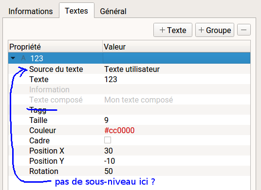

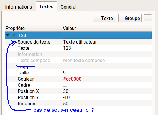

Et pour finir... j'ai le droit de faire mon chieur ?!? nomicons/smiley-green
Dans le QAbstractItemView des textes dynamiques, est-ce bien nécessaire de faire un sous-niveau d'arborescence pour "Source du texte" ?
Je pense que le QAbstractItemView serait plus simple à manipuler et plus facile à comprendre du premier coup d'oeil si on avait tous les paramètres d'un texte dispo en un seul niveau d'arborescence.
Quand on a plusieurs textes ouverts, les yeux s'y perdent un peu dans toutes ces lignes...
Comme ca ?
nuri_qabstractitem_view_1niveau.png, 37.8 kb, 536 x 391
Revision: 5182
Author: blacksun
Date: 2017-12-13 22:15:05 +0100 (Wed, 13 Dec 2017)
Log Message:
Dynamic element text item : remove the "tagg" property:
Tree Widget for edit the element text item :
-Change a value of a spinbox with the mouse wheel, apply the change in live (no need to press enter or leave focus).
-Remove the sub-level of source of text.
