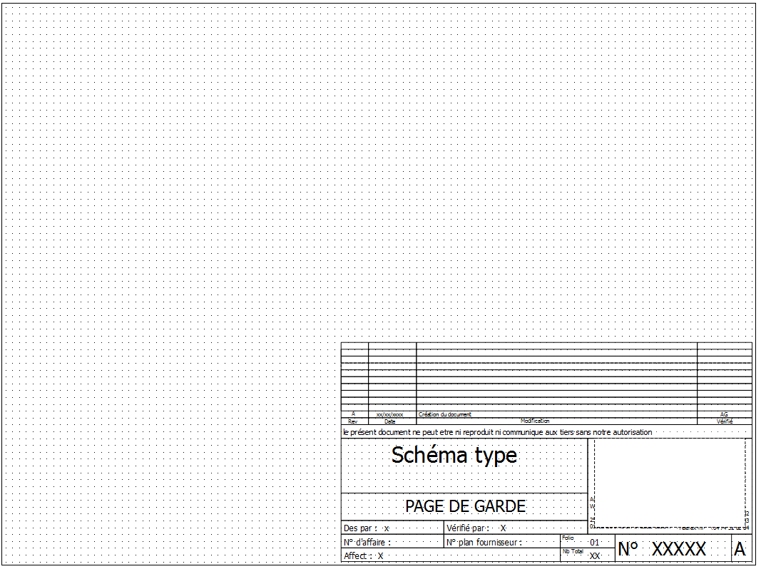

Quand on copie la variable (du bas de la fenêtre) et qu'on le copie dans le champs au dessus, cela ajoute un espace devant le % (sur la readytouse). J'ai beau faire attention à la sélection, l'espace est ajouté....
Est-il envisagé de pouvoir appeler les variables cartouches dans un champs texte? Ceci dans le but de bricoler un cartouche de page de garde....
Re: Nouveautés de la version de développement 0.7
Je m'en suis aperçu aussi en faisant la petite vidéo de démonstration, c'est quand même mieux que de devoir écrire les noms de variables à la main, je regarderai si je peut virer cet espace dans le collage.
Si tu peux être plus clair.
Dans le cartouche de la page de garde que j'ai mis en capture, j'indique la révision, le nombre de folio total, mais ceci manuellement. Si on pouvait appeler les variables %index-revision et %folio-total cela éviterais l'oublis. Aujourd'hui, sur cet exemple, ce n'ai pas un élément, juste des basic shape. Si les variables de cartouches s'étendaient aux éléments, je le ferais ainsi.
En passant, les variables "folio précédent" et "folio suivant" marchent bien...
Non, ce n'est pas possible pour l'instant avec des textes simples.
Dans l'exemple ci-joint et fourni avec les paquets, tu as un exemple de page de garde.
Elles sont limitées, la limitation peut s'enlever, mais es-ce vraiment utile?
De plus je ne vois que dans l'autonum des elements pour rajouter ces variables %loc%plant%index, etc

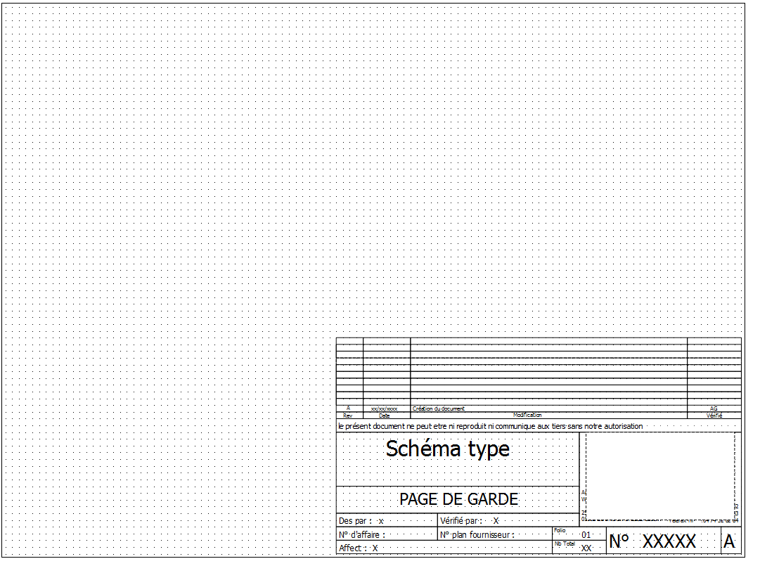

Ce ne serait pas utile si on pouvait limiter la largeur des cartouches de façon propre.
mais si.
Bon reste la ligne du cadre en haut ...nomicons/whistling
https://download.qelectrotech.org/qet/forum_img/galexis_title_block.png
C'était ça le problème, il reste une ligne disgracieuse...
Toi pas connaitre le blanco nomicons/smiley-green nomicons/whistling
https://download.qelectrotech.org/qet/forum_img/galexis_blanco.png
