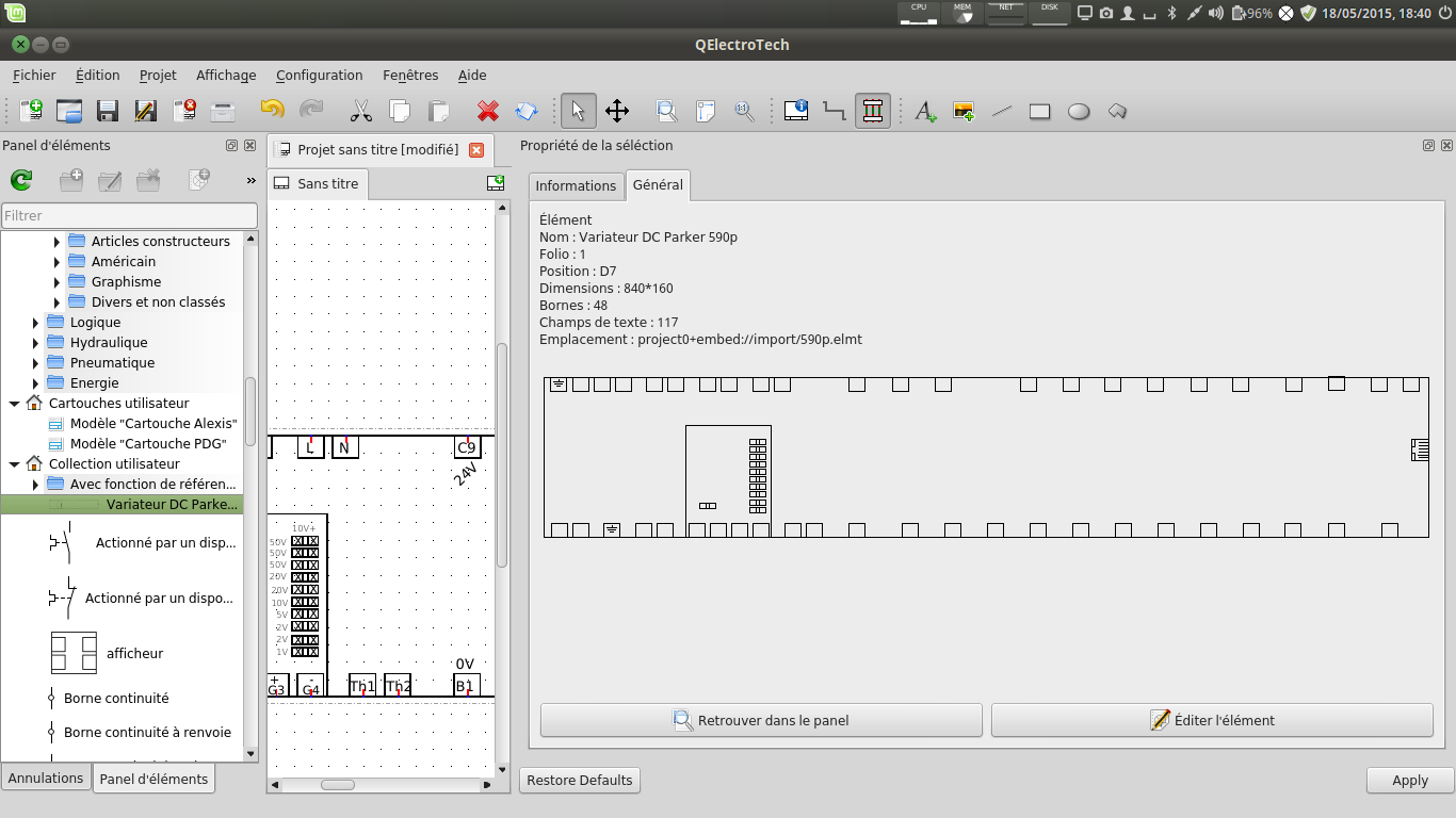

Blacksun wrote:
faire attention avec le nouveau dock widget, car je me suis rendu compte qu'il pouvais y avoir des plantages lors de la fermeture d'un projet ou alors quand on supprime un folio qui est utilisé indirectement par le dock (par exemple quand on met en surbrillance un élément pouvant être liée, présent sur un autre folio que celui en cours).
je me suis apperçu qu'avec le panneau de propriété, la touche "Del" du PC ne fonctionne plus car le curseur se place automatiquement dans le champs label pour les éléments simples (pour les maitres ou esclaves, l'onglet ouvert est celui des lien). Seulement le clic droit/supprimer fonctionne.
On prend vite goût au panneau, mais pour moi il faut qu'il soit à gauche, même si il prend beaucoup de place sur mon portable 15 pouces. A droite, c'est pas pratique de devoir cliquer sur les différents onglets pour alterner entre bibliothèque et propriété. Eventuellement, il faudrait dans ce cas, que lorsqu'il n'y a plus d'élement de sélectionner, basculer automatiquement sur la bibliothèque.
Il y a aussi le fait de devoir cliquer sur "Apply" pour que les champs saisis (désignation, référence, ..) soient pris en compte, qui est contraignant : il serait bien que la touche entrée permette de valider.
Il manque ausi pour moi la possibilité de le remettre quand on l'a supprimé sans bidouille de fichier.
Cordialement.
en plus de la touche Del, il y a le même problème avec la touche Ctrl pour faire tourner un élement simple sélectionné : il ne tourne pas !
Il manque aussi pour moi, la possibilté d'utiliser la touche Tab, pour changer de champs : il faut reprendre la souris pour cela. Cela réduirait le nombre de manipulation.
Il y aussi une chose pas pratique avec les grands éléments: le panneau latéral s'élargit pour pouvoir le visualiser dans la panneau latéral, onglet général. Du coup le panneau devient extrêment large et reste à cette taille une fois l'élément désélectionné : à chaque fois faut réduire manuellement la largeur de la fenêtre. Pour moi, cela n'est pas nécessaire d'afficher l'onglet général ou alors il faut qu'il reprenne une taille convenable tout seul. Cela devient vite casse-grain.
Cordialement.

Capture du 2015-05-18 18:40:02.png, 133.81 kb, 1366 x 768
Re: kindInformation name="type">commutator
galexis wrote:
en plus de la touche Del, il y a le même problème avec la touche [s]Ctrl[/s]  espace pour faire tourner un élement simple sélectionné : il ne tourne pas !
Bonsoir,
Merci du retour . nomicons/smile
Ce qui t’empêche de pivoter ou de supprimer un élément est le focus par défaut sur la première ligne du dock.
--> Supprimé momentanément.
Supprimé aussi momentanément la pixmap de l’élément affichée dans l'onglet général.
Essaye les paquets Debian, voir si ça te vas mieux. rev3976
