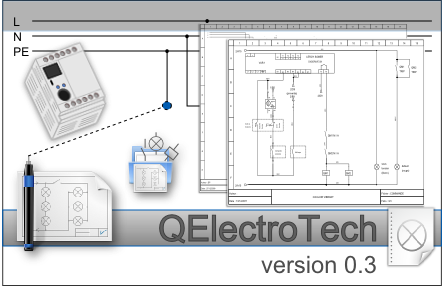

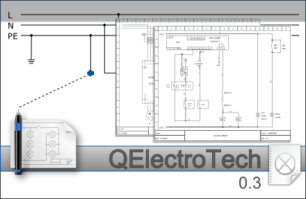

L'idée est de faire un écran signalant le démarrage de QET le temps de son chargement (et surtout le temps qu'il charge les composants)
version 0.3
Fichier SVG
Et son fichier SVG réalisé par Cyril Frausti.

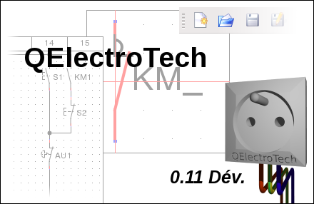

version 0.11
Splash v0.11 Upload du splash estampillé “0.11 dév” pour la news du 03/08/08— Xavier G. 2008/08/03 20:12
