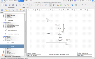

 Problemas gráficos a nivel de los esquemas en un proyecto
