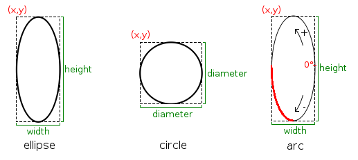

Ellipse
Une ellipse est définie par le rectangle dans lequel elle s'inscrit. L'élément ellipse accepte donc les attributs suivants :
- x : abscisse du coin supérieur gauche du rectangle
- y : ordonnée du coin supérieur gauche du rectangle
- width : largeur du rectangle
- height : hauteur du rectangle
Cercle
L'élément circle est défini par les attributs suivants :
- x : abscisse du coin superieur gauche de la quadrature du cercle
- y : ordonnee du coin superieur gauche de la quadrature du cercle
- diameter : diametre du cercle
Arc
Un arc de cercle est défini comme étant une portion d'ellipse. L'élément arc partage donc des attributs avec l'ellipse :
À ces attributs s'en ajoutent deux autres :
- start : angle de depart : l'angle “0 degré” est à trois heures
- angle : étendue (en degrés) de l'arc de cercle ; une valeur positive va dans le sens contraire des aiguilles d'une montre
