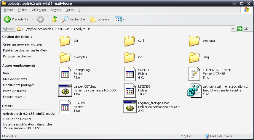

Décompressez l'archive où bon vous semble (Bureau, clé USB, dossier Program Files, …) ; vous obtenez ceci :
Pour information :
- Le dossier bin accueille l'exécutable qelectrotech.exe ainsi que les DLLs nécessaires à son exécution. Si celles-ci ne sont pas présentes, vous pouvez les obtenir séparément dans la rubrique Téléchargement, via le lien “Bibliothèques Qt 4.4.0 pour Windows XP”.
- Le dossier conf accueillera vos paramètres pour l'application QElectroTech ainsi que votre collection d'éléments perso.
- Le dossier elements accueille la collection d'éléments, commune à tous les utilisateurs de QET ; nous vous conseillons de ne pas en modifier le contenu.
- Le dossier ico accueille quelques icônes qui seront utilisées si vous effectuez l'étape “Associations de fichiers” décrite plus loin.
- Le dossier lang contient les fichiers de langue utilisés par QET pour apparaître soit en anglais soit en français.
- Les fichiers CREDIT, LICENSE et README sont des fichiers texte traitant respectivement des auteurs, de la licence et des fonctionnalités de QET.
- Lancer QET.bat est un script qui vous permettra d'exécuter QET dans ce dossier.
- register_filetypes.bat et qet_uninstall_file_associations.reg seront utilisés si vous effectuez l'étape “Associations de fichiers” décrite plus loin.
