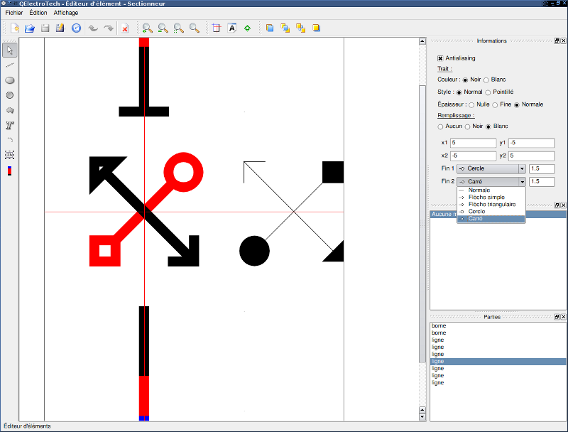

Lorsque l'on dessine une ligne dans l'éditeur d'éléments, il est possible de choisir un embout différent pour chaque extrémité, comme par exemple une flèche, un cercle, un carré ou, tout simplement, un bout de ligne normal.
