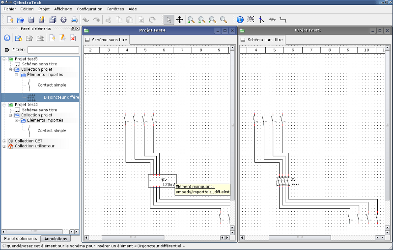

  • Lors du chargement d'un fichier .qet, si des éléments ne sont pas trouvés, ils sont remplacés par un élément “fantôme”, ce qui évite de perdre certaines informations lors de l'enregistrement du fichier .
  • Le rendu avec un zoom réduit a été amélioré (Voir le screenshot correspondant).
