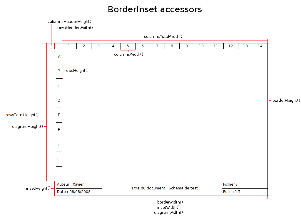

La classe BorderInset (comprenez “Bordure et Cartouche”) permet de gérer et de dessiner le cadre, les colonnes, les lignes ainsi que le cartouche d'un schéma.
Le schéma (diagram) est compose de colonnes et de lignes. Les en-têtes de ces lignes et colonnes peuvent être dessinées ou non, mais l'espace qu'ils occupent est toujours dessiné et pris en compte dans les méthodes diagramWidth() et diagramHeight().
- largeur du schéma = (nombre de colonnes × largeur d'une colonne) + largeur des en-têtes des lignes
- hauteur du schéma = (nombre de lignes × hauteur d'une ligne) + largeur des en-têtes des colonnes
Le cartouche (inset) a pour le moment une hauteur fixe et une largeur maintenue égale à celle du schéma.
La bordure (border) désigne l'ensemble schéma + cartouche.
