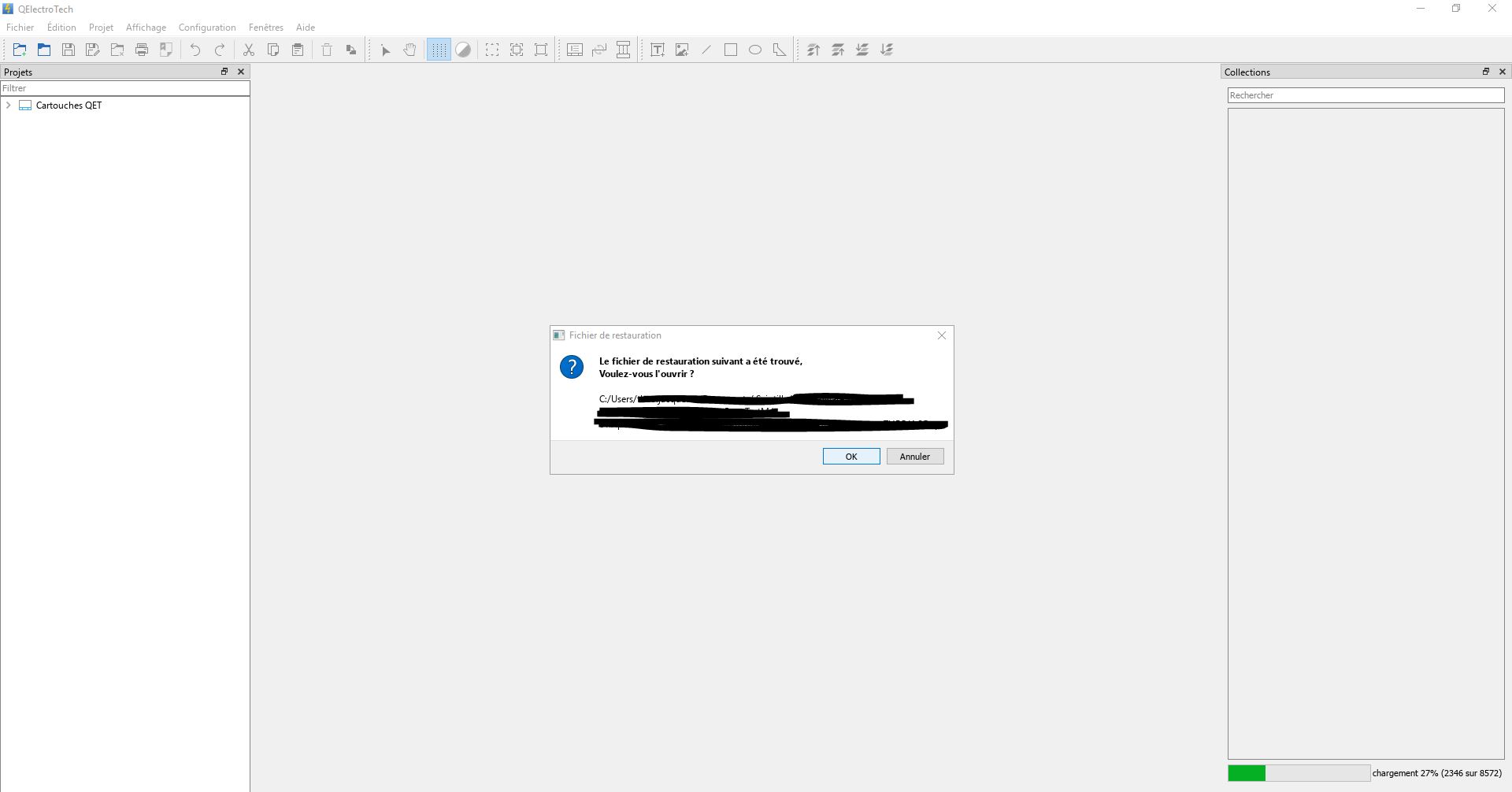

DescriptionSuite à un précédent crash de qElectrotec (je ne connais plus la raison exact), le logiciel me propose de restaurer les fichiers pour les récupérer. Je l'ai fait la première fois, sauf que les fichiers étaient en lecture seul. J'ai donc supprimé ce fichier puis pris une sauvegarde qui était dans un de mes SSD (que je fais manuellement).
Le problème est que maintenant, à chaque fois que je démarre qElectrotec, ce message apparaît toujours.
A ce moment là, deux possibilités:
1. Fermer ce message via la croix -> le logiciel démarre normalement ensuite

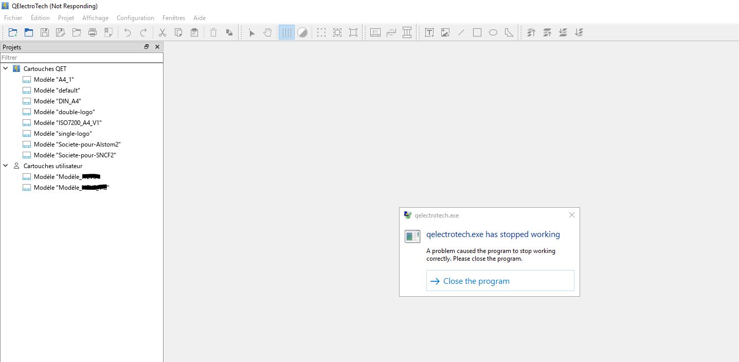

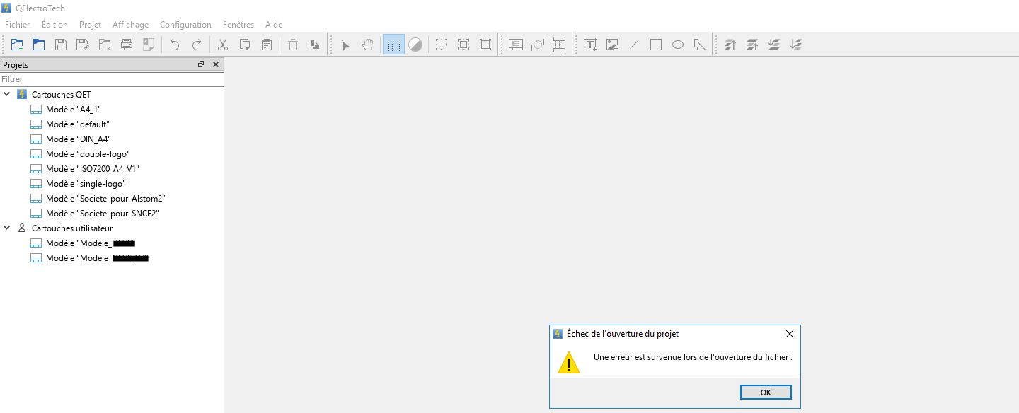

2. Appuyer sur "Ok" -> un message d'erreur s'affiche -> le logiciel crash

Surprime manuellement le fichier, voir :
https://qelectrotech.org/bugtracker/view.php?id=209

reporter   ~0000517
Merci! Le message a disparu après ça!
