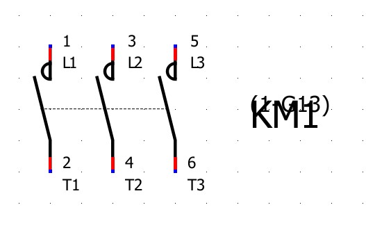

| Description | Lorsque je crée un contact à référence croisée (n'importe quel type) et que je le lie à une bobine (n'importe quel type) le texte dynamique de l'élément esclave fait apparaitre le label et la position de l'élément maître. Le problème est que ce label et cette position sont superposés et il m'est impossible de les dissocier ce qui donne un très mauvais rendu à l'affichage (voir fichier joint). | ||||

Vérifier le réglage "Position Xref de l'eclave" présent dans : Configuration -> configurer QElectroTech -> Nouveau projet -> référence croisées. Puis le même paramètre dans la fenêtre de configuration du projet. Dans le cas ou le réglage est sur : "Alignement du texte" et que la propriété "Alignement du texte" du texte dynamique (km1 dans votre exemple) est réglé sur "centré" provoque l'affichage de votre capture d'écran. |
Bonjour, oui effectivement ça va mieux comme ça, je n'avais jamais pas vu qu'il était possible de paramétrer la position de l'esclave. Vraiment désolé du dérangement ! Merci encore pour votre réponse et pour Qelectrotech !!! |
