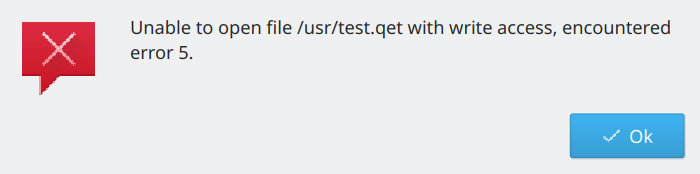

C'est comme si ton système de fichier était en lecture seule, ou alors que tu n'ais pas les droits d’écriture dessus? Tu as essayé enregistrer sous? |
Comme ceci? |

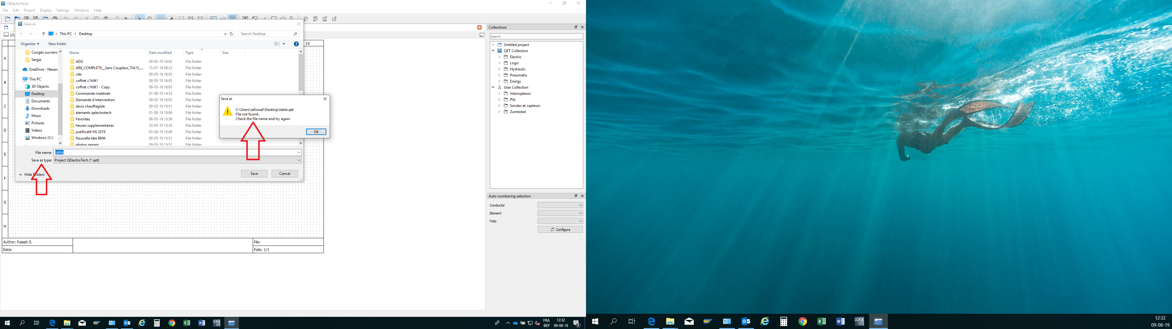

Oui j'ai essayé et ca fait la même chose, même en démarrant le programme en administrateur le soucis persiste |
Voici une capture d'écran |
Étrange, tu as essayé d'enregistrer dans d'autres dossiers, sur une clé USB, ou tester sur un autre PC? |
