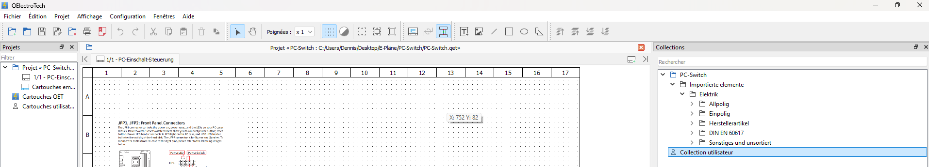

| Description | first of all - hppy new year I need to say your software is really great! After insallation the software was completely set to userlanguage (german DE). Since yesterday it is set to german - ok - but the menue interface is french. https://ibb.co/jWB4TC0 Thanks for help :) | ||||

Happy new year also, and thanks for compliments. What version have you installed 0.90 or 0.100-dev? ReadyToUse or installer package? |
Hi, I have the same problem. Version 0.90 |
Wenn es ein generelles Problem wäre, dass QET unter win nur in Französisch startet, müsste es mehr Bug-Reports geben! Also versuchen wir doch mal herauszufinden, woran es bei euch liegt: Wie startet ihr QET? Benutzt ihr direkt die *.exe - Datei oder startet ihr über die Batch-Datei "Lancer QET.bat", die während der Installation auf dem Desktop verlinkt wird? Wenn ich direkt die *.exe - Datei starte, kommt hier auch Französisch. Beim Start über "Lancer QET.bat" ist alles auf Deutsch! PS: Auch, wenn ihr noch weitere Bug-Reports zum selben Thema erstellt, gibt es wahrscheinlich nur eine Lösung! |
Vielen herzlichen Dank. Ja so funkioniert es einwandfrei. Ich habe hier zB die .exe in der taskleiste unten angeheftet und so gestartet. Damit hat sich eben immer die französische geöffnet. Mit dem Desktop link funktionierts. PS: Nun ja, nachdem sich 3 monate lange auf bei scorpio810_mantis anfrage nichts getan hatte waren mir die Hände gebunden ;) Vielen Dank. das nächste Mal werde ich mich benehmen. |
For our international users the solution also in English: Use batch-file "Lancer QET.bat" to launch QElectroTech. Then all texts are used according language setting in QET. The prerequisite is that the text is available in the set language... |
see previous post! |
