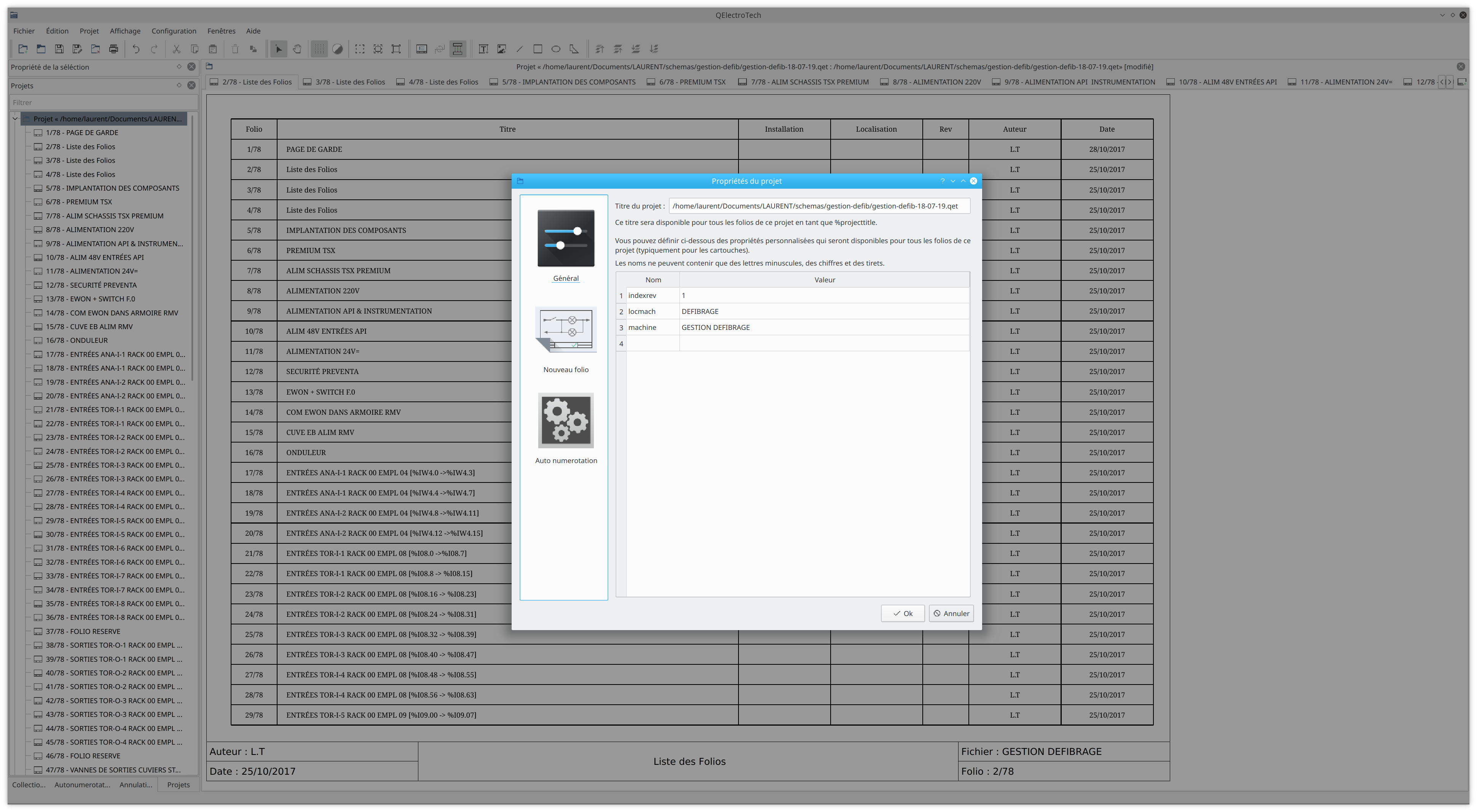

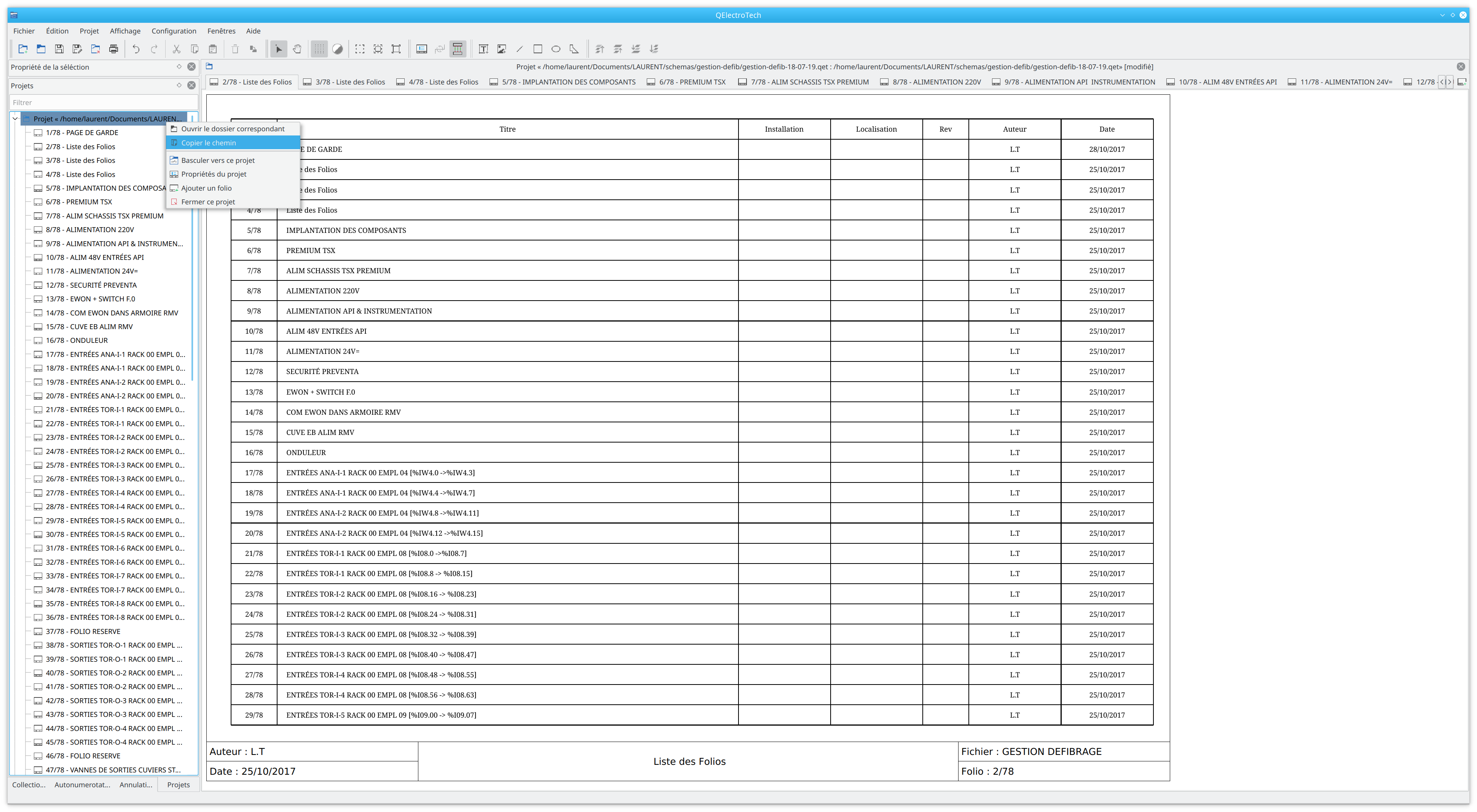

|  | Ouvre ton projet, va dans l'onglet projets, click droit puis copier le chemin. click droit puis propriété du projet. "Ce titre sera disponible pour tous les folios de ce projet en tant que %projecttitle." Quand à la case fichier c'est %filename comme variable dans le cartouche. |
